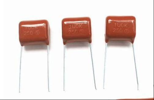

    维修或更换电容器,需要注意如下事项:
1、由于受真空净化条件的限制,不能在现场对电容器进行内部检修。
2、发现电容器有严重鼓肚(鼓包)、过热和绝缘老化等缺陷时,应先退出运行,然后再调换备用电容器。
3、对渗、漏油的电容器,先进行测试,如果绝缘完好,可以采用锡焊或涂环氧树脂等方法补漏。
4、每季清扫一次(通常在定期停电检查时进行),主要清扫电容器构架和瓷绝缘部分、电容器组的放电装置,电容器室的通风装置和通风孔,以及电容器回路上的电气元件等。
电容器组发生严重事故需要更换处理时,需要做如下操作:
(1)先对全组电容器进行人工充分放电;(2)将每台电容器逐个放电,即使用装在绝缘棒上的金属接地棒与电容器出线端子接触放电;(3)进行检查,对查出的有严重缺陷的电容器予以更换。
更换时,先必须根据备用电容器的记录资料,核对电容值和绝缘电阻是否合格,并检查有无渗、漏油现象。
换上合格的电容器后,在额定电压下试通电三次,如果无故障再试运行24小时,在试运行期间必须加强巡视和检查。怎么判断电容器的好坏

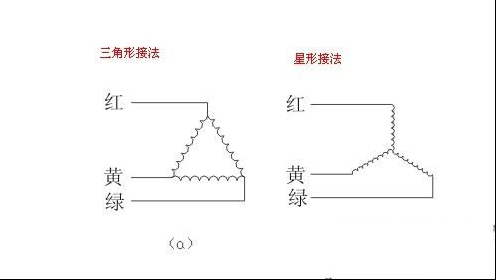

变压器或电机线圈接线" width="497" height="280" />
有关电容器星三角的接法图,变压器与电机的线圈接线方法,电容柜原理也是如此,只不过把电容的两端当成是线圈的两端而已,不了解的朋友参考下。
