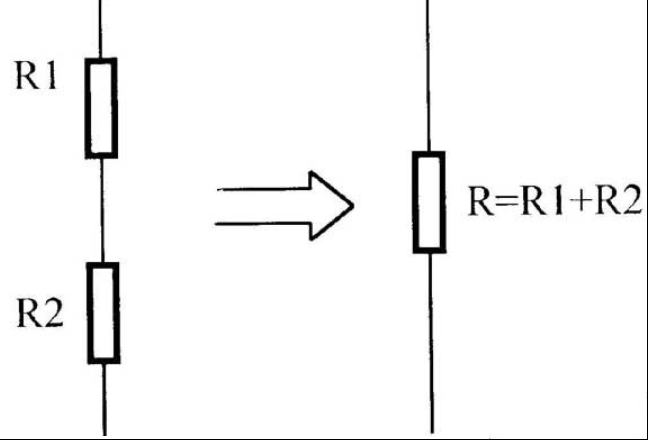

没有合适阻值的电阻器时,可以将若干电阻器串、并联使用。若干电阻器串联后,其总阻值等于各电阻器阻值之和。例如,R1、R2串联后,其总阻值R=R1+R2。

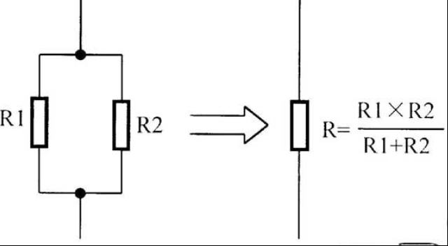

若干电阻器并联后,其总阻值的倒数等于各电阻器阻值倒数之和。例如,R1、R2并联后,其总阻值R=R1×R2/(R1+R2)。
