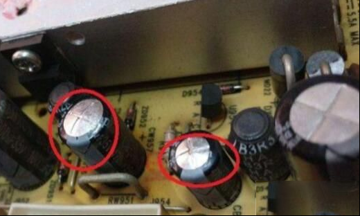

    在处理电容器故障时,如何来防止触电事故的发生?
故障电容器的两极一般都有残余电荷,必须设法将残余电荷放尽。否则,极易发生触电事故。
在处理故障电容器时,先拉开电容器组的断路器及其上、下隔离开关。若采用熔断器保护,则需要先取下熔体管。
此时,电容器组虽经过放电电阻自行放电,但仍会有部分残余电荷,必须进行人工放电。在人工放电时,先将接地线的接地端与接地网相连,然后用接地棒多次对电容器放电,直至无火花和放电声消失为止,最后将接地线固定好。
注意,如果电容器有内部断线、熔体熔断或引线接触不良等故障,其两极间可能存在残余电荷,而在自动放电和人工放电时,这些残余电荷不会被放掉。
因此,运行或检修人员在接触故障电容器之前,需要戴上绝缘手套,用短路线将故障电容器两极短接,使其放电,然后才能动手拆卸电容器。对于双Y形接线的中线和多个电容器的串接线,需要单独进行放电。测量电容器的好坏的三种方法
