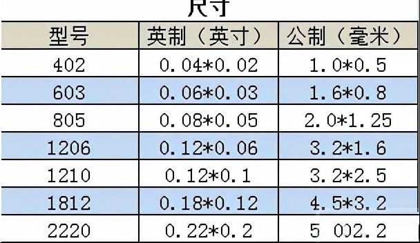

    贴片电容(单片陶瓷电容)是用量比较大的电子元件,其规格主要有NPO\X7R\Z5U\Y5V,不同规格有不同用途,贴片电容上字母符号各自代表的含义是什么,下面一起来看下。贴片电容上字母符号
以0805B103J500NT为例:
0805是外观尺寸:长0.08英寸,宽0.05英寸。

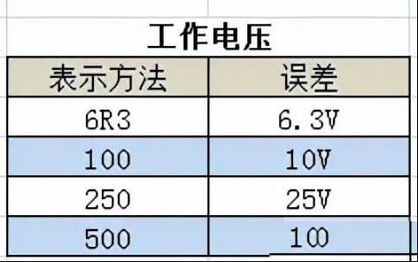

500工作电压:50V

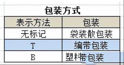

N端头类别:三层电镀
T包装方式:编带包装
