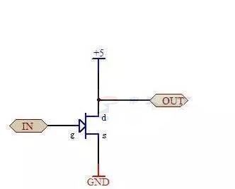

1. 场效应管的漏极开路门电路
见下图:
上拉电阻的作用:
管子导通或截止可以理解为单片机的软件时端口置1或0。
(1)没有上拉电阻(10k),将5V电源直接与场效应管相连。
当管子导通时, 管子等效一电阻,大小为1k左右,因此5v电压全部加在此等效电阻上,输出端Vout=5v。
当管子截止时,管子等效电阻很高,可以理解为无穷大,因此5v的电压也全部加在此等效电阻上,Vout=5v。
在这两种情况下,输出都为高电平,没有低电平。
(2)有上拉电阻(10k),将5v电源通过此上拉电阻与与场效应管相连。
当管子导通时, 管子等效一电阻,大小为1k左右,与上拉电阻串联,输出端电压为加在此等效电阻上的电压,其大小为Vout = 5v * 管子等效电阻/(上拉电阻+管子等效电阻)=5v * 1/(10+1) = 低电平。
当管子截止时, 管子等效电阻很高,可以认为是无穷大,其与上拉电阻串联,输出端电压为加在此等效电阻上的电压,其大小为Vout = 5v * 管子等效电阻/(上拉电阻+管子等效电阻)=5v * 无穷大 /(无穷大+1) = 高电平。
由(1)和(2),可以分析出等效电阻的作用。
