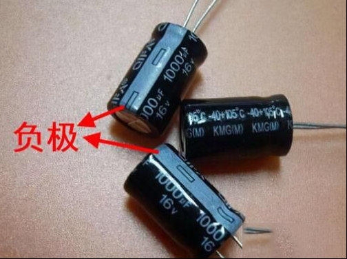

3.确定引脚极性,新的电容引脚稍长的为正极、短的为负极。另外,有白色标识的一端为负极,另一端为正极。
