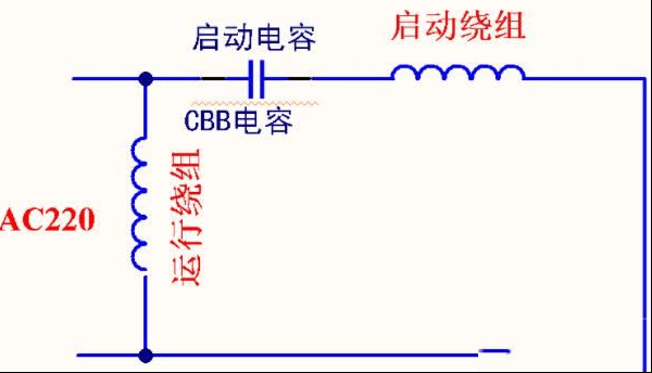

    有关电机电容的知识,在单相电机中启动电容的作用是什么,单相电机流过的单相电流不能产生旋转磁场,需要借助外力来产生旋转磁场,而使用启动电容是方法之一,也是最常用的方法。单相电机启动电容的作用
在单相电机中电容起产生旋转磁场的作用,如果没有电容,电机通电后会产生2个转速相同与转向相反的旋转磁场,这2个磁场产生的扭矩合力为0,转子无法旋转,但如果给它加个外力,则可以旋转,外力是顺时针就顺时针转,外力是逆时针则逆时针转。
为了实现自动旋转就要加电容,电容加在启动绕组上,在空间上相差90度,就会额外产生一个旋转磁场,相当于外力。此时电机转子发生旋转,当转速达到一定速度后通过离心力使启动绕组开关断开,然后在主绕组的作用下继续旋转。
从严格意义上来讲,不能以电压高低区分电机,所谓的220V,380V只是一种简称,应该说是单相的和三相的。
交流电机的旋转依靠电流产生的旋转磁场,三相电机流过的是相位互差120度的三相电流,可以产生旋转磁场。而单相电机流过的单相电流不能产生旋转磁场,需要采取一定方法使它产生旋转磁场,使用电容就是方法之一,也是最常见的方法。电容用来在电机中分相,使两个饶组中的电流产生近于90゜的相位差,从而就会产生旋转磁场。在三相电中,每两相之间的电流本身存在相位差,不用分相。
电容感应式电机有二个绕组,即启动绕组和运行绕组,两个绕组在空间上相差90度。在启动绕组上串连一个容量较大的电容器,当运行绕组和启动绕组通过单项交流电时,由于电容器作用使启动绕组中电流在时间上比运行绕组的电流超前90度角,可以先到达最大值。在时间和空间上形成两个相同的脉冲磁场,使定子与转子之间的气隙中产生一个旋转磁场,在旋转磁场的作用下,电机转子中产生感应电流,电流与旋转磁场相互作用产生电磁场转矩,电机就会旋转起来。
