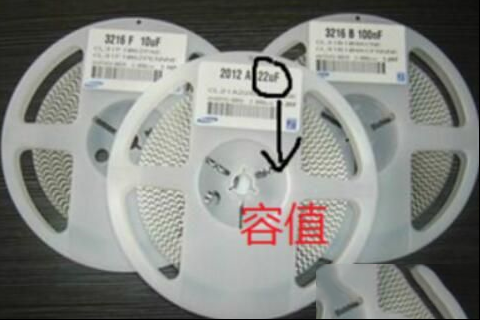

    本文介绍了贴片电容容值的读法,贴片电容的容值没有标志在电容的表面,但在包装盒上可以找到容值相关的数据,其读数方法与贴片电阻相同,具体的读数方法一起来看下。贴片电容容值的读法
与贴片电阻不同,贴片电容的容值未直接标在电容的表面,贴片电容的表面很干净,这也是区别相同大小贴片电容与电阻的一种方法。
那么,贴片电容的容值在哪里可以看到,如何贴片电容容值的读法是什么样的?

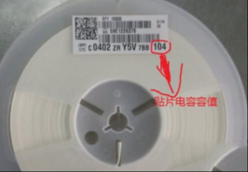

贴片电容的容值标在了包装的上面,但读法却与贴片电阻的读法一样,仅是单位不同。
例如:104=10×10的四次方=100000pF=100nF=0.1uF
电容的三个常用单位;pF、nF、uF,三者的换算关系为:1uF=1000nF=100000pF,即两两之间为1000的倍数关系。
因此,在读取电容的容值时,只需要牢记三个单位之间的换算关系就可以了。
注意,不同的厂家会使用不同的单位表示。
图1,贴片电容的容值
图2,贴片电容的容值
较为通用的容值代码表示方法为三位代码
