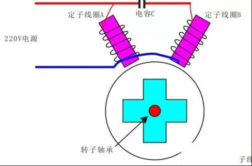

    有关电机中电容的小知识,在单相电机中运行电容起什么作用,这里通过丙个电机原则来解释下,这里称为启动电容,其实该电容主要用来移相,就是让线圈得电顺序不一样。
一、电机原型1:两个线图同时得电
在单相异步电动机中只有一路交流电,同时接在定子线图A和B时(线圈通电产生磁场,吸引转子进行转动),转子可能顺时针转动,也可能逆时针转动。
这种电机不能用于实际生产中,方向不定,安全隐患太大,需要进行改进。
二、电机原型2:两个线圈得电有先后顺序
还是上面的电机模型图,如果让线圈A先得电,线圈B后得电,那么转子就会逆时针转动。同理,顺时针转动。
这样电机方向就确定了,不会出现可左可右的情况,电源是交流电,对于交流电来说,电流超前或滞后采用电感或电容就能实现,电机本身就是电感,只能通过电容来实现。
虽然称为启动电容,但这个电容主要用来移相,就是让线圈得电顺序不一样。
有了以上的分析,相信你已经明白加启动电容的原因了。
