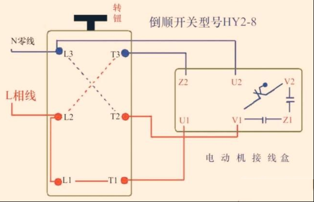

    有关电动机的小知识,单项双电容电动机怎么接线,电动机上不同绕组的接线方法是什么样的,在正转与反转时有什么不同,一起来了解下。单项双电容电动机接线图
如下图中所示:

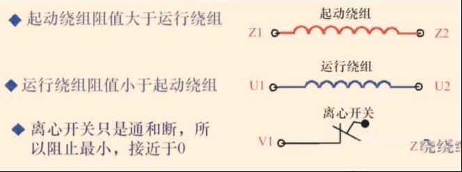

单相双电容电动机内部由起动绕组(副绕组)、运行绕组(主绕组)和离心开关组成引出6根线,分别为Z1、Z2、U1、U2、V1、V2。两个电容分别为起动电容和运行电容,起动电容容量大于运行电容。
倒顺开关型号HY2-8。首先,弄懂正反转原理,知道其原理后,用什么型号的倒顺开关都是允许的。
如上图,正转时,U2、Z2连接零线,U1、V1连接相线。U2、Z2相连就是两个绕组的尾端接在一起,U1、V1相连是运行绕组的首端接了运行电容的一极。
反转时,Z2,U1连接零线,U2、V1连接相线。Z2、U1相连是两个绕组的一端连一起,U2、V1相连是运行绕组的尾端接了运行电容的一极。
与正转相比,改变了运行绕组的首尾端,可以实现正反转,单相电动机所接相线、零线可以对调。
