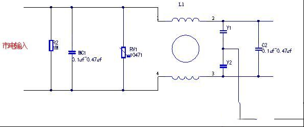

Y电容一般接在零线与地或火线与地之间,如下图是I级EMI滤波电路,Y1和Y2是Y电容,一般是两个串联一起,根据耐高压分为Y1、Y2、Y4三个等级,其中:Y1电容耐高压值>8 kV;5 kV<Y2电容耐高压值<小于8 kV;2.5 kV<Y4电容耐高压值<小于5 kV。

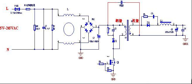

对于开关电源来说,Y电容一般接于一次侧(初级)与二次侧(次级)之间,Y电容器可为一次侧耦合到二次侧的干扰电流提供回流路径。
如下图:

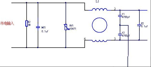

那么,Y电容容量为什么不能太大,Y电容对于EMC有很大帮助,它是一种共模电容,所以需要接地,那么就会有一个漏电流,以上面的EMI滤波电路为例,Y电容漏电流I=2πfCU,其中:f 是市电频率,即50Hz,C为Y电容总容量(4700pF+4700pF=9400pF),U对地端电压,这里取110V。
计算得出漏电流有0.32A之多,漏电流与容量成正比关系,即容量越大漏电流就越大,对于220V/50Hz交流电网供电的用电器,很多国家规定漏电流不得大于1mA,对于手持式及移动设备等其他用电产品对漏电流同样有不同的要求。
因此,如果电源产品需要接Y电容,容量一般不会很大,有时甚至去掉Y电容,所以经常会看到Y电容容量都不大于0.1uF。
