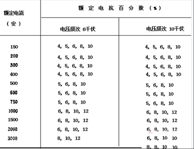

(1)水泥柱式限流电抗器的电压级次,额定电流及额定电抗百分数的标准组合如表2:
表2

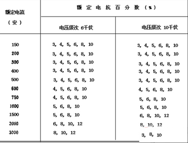

(2)水泥柱式分裂限流电抗器的电压级次,额定电流及额定电抗百分数的标准组合表3:
表3
注:
①表3中额定电流,额定电抗百分数皆为分裂电抗器-臂的数值。
②分裂电抗器两臂间耦合系数在0.4~0.6之间。
