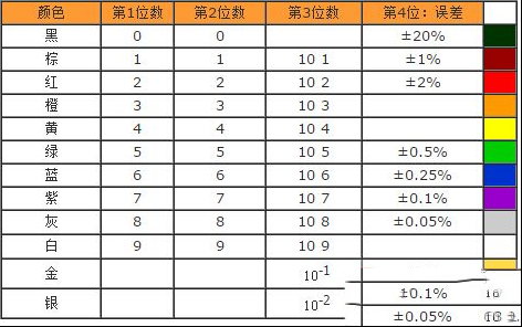

色环电阻分为:4色环电阻 5色环电阻 6色环电阻
以下重点介绍4色环电阻和5色环电阻的识别方法,一起来看看。
阅读色环时先将电阻身上有金色或银色的一端放于右边,从左边向右边起,第1环代表数值的第1位数(即数目字列出在左边的第1个数) ,第2环代表数值的第2位数(即数目字向右的第2个数) ,第3环代表第3位数(即数目字的第3个数) ,第4环代表电阻值的误差值,常见的金色的误差率为± 5 ,银色的为± 10 ,当然能选购金色的品种是最好的,但价格会稍高。为要使各爱好者便于阅读各颜色与数值的关系,将之列成下表,更易明白。
至于半可变及可变电阻的阻值,不会用色环来代表,而是将数值直接印在其外壳上。 当阻值过大时,要用数字列出不容易,常会看错读错,例如1000000Ω ,百万欧姆,当写在电路图上,会妨碍电路图的空间,因此要将其简化,用K及M字来代替其位数,千位( 10 3 ) ,百万位( 10 6 ) 。例如: 100000Ω写成100KΩ ,上面的1000000KΩ可写成1MΩ 。
例:4环电阻 依次为:棕黑黄银 读为100000Ω=100K 误差为± 10 %
例:4环电阻 依次为:橙白棕银 读为390Ω 误差为± 10 %
例:4环电阻 依次为:橙白红银 读为3900Ω=3.9K 误差为± 10 %
例: 4环电阻 依次为:橙橙金银 其中橙橙为33在乘上10-1=3.9Ω 误差为±10 %
例: 4环电阻 依次为:黄紫银银 其中黄紫为47在乘上10-2=0.47Ω 误差为±10 %
从以上得知,读0.1-9.9Ω电阻时一定要注意第三色环的标法,因为它是乘的负数。
