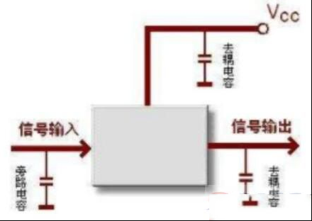

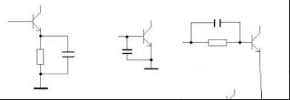

2.旁路
旁路电容是为本地器件提供能量的储能器件,它使稳压器的输出均匀化,降低负载需求。与小型可充电电池一样,旁路电容可以被充电,并向器件进行放电 。
3.耦合
电容是一个储能元件,可以通交流阻直流,交流电可以在电容的另一端感应出相应电荷,而直流电无法感应出电荷。根据这一特性,可以用在电路中作为交流耦合。
4.滤波
也是根据电容的储能原理,滤波电容用在电源整流电路中,用来滤除交流成分,使输出的直流更平滑。
在整流电路中,二极管整流出来的是脉动直流,脉动直流给电容充电,电容把多出来的电(纹波电压)存起来,然后又给后面的电路(负载)供电,就像用带一个小孔的水桶接雨水,雨水相当于纹波,水桶先存起来,然后再从孔内均匀流出。
5.去耦
去耦的原理和滤波一样,只是产生纹波的信号源不一样。

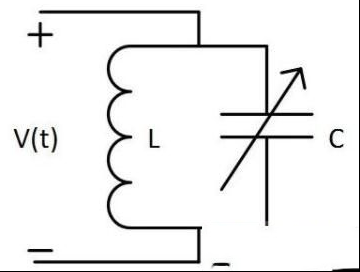

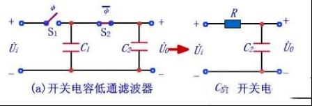

6.选频
利用电容的充放电特性,与电感配合,形成选频电路,只允许某些特定频率的信号通过,或滤除掉特定频率的信号,这也和滤波原理相同,只是有针对性地滤波,比如高通滤波器、低通滤波器、带通滤波器等。

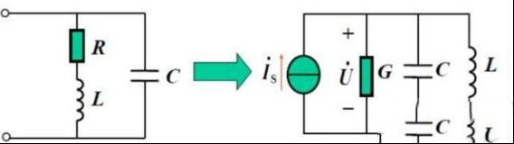

7.谐振
当选频电路用在正反馈的电路中时,就形成了振荡器。谐振电容是在含有电容和电感的电路中,实现瞬时间的增压。如果电容和电感并联,可能出现在某个很小的时间段内,电容的电压逐渐升高,而电流却逐渐减少,与此同时电感的电流却逐渐增加,电感的电压却逐渐降低。这是一种可以跟随电压改变及电流改变而逐渐控制电感电压的电容。
