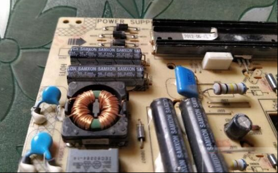

贴片电容基本没有正负极,一般圆柱形电解电容,固态电容有正负极,而这些电容器外壳上都标注有正负极(如图)。电容一边有减号的为负极,另一边为正极。
这么粗的负号,还是很容易辨认出来的。
电解电容分正负极,元件时长踋(两只引线)是正极,在电路板上查电容外壳上有标注,如果标注不清楚,在通电的情况下用万用表直流电压档进行检测,没有万用表可用同电压灯泡。
对于有电工常识的人来说,可以依靠电路分析来推导出正负极。
