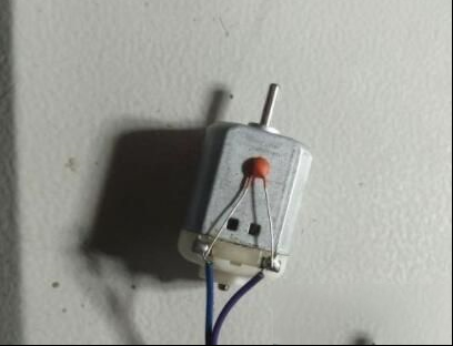

    在一些电动儿童小玩具,尤其是迷你型的儿童玩具遥控车中,一般会用到130小马达,这种马达上都会并联一个无极性的104(0.1uf)瓷片电容,这个电容主要起到抗干扰的作用。直流小电机加104瓷片电容的作用
1、加104瓷片电容
这种小的130马达结构简单,其结构是恒磁场中间放一只绕有线圈的转子。
2、130马达的内部结构
基本都是在冲压的硅钢片上绕三组线圈,线圈的六个引出点固定在转子轴上的三个换向片上,通过碳刷片与电源接通。碳刷不动与高速旋转的换向片接触,会产生转子每转动一圈三次的电火花。
3、儿童玩具马达上并联的瓷片电容
这些火花产生的高频干扰,不仅影响马达的正常工作,也顺着电源电路干扰其它部分电路的正常工作。
例如一个遥控小汽车,内部不仅包含有马达的供电电路,还有遥控接收电路、控制转向和速度的电路,这些高频谐波都会干扰电路正常工作。
而如果在小马达上并上这个104瓷片无极性电容,对于这些高频谐波来说,几乎就构成短路,自然就消耗了。
在欧美国家,对这些要求特别严格,若不去并联这个电容消除运转过程产生的高频干扰,这个产品的EMI指标就达不到欧盟的规定值,欧盟就会拒绝销售这种产品。
不用这个电容,在我国达不到3C认证标准,不过目前只有出口的玩具会使用这个电容,国内大多没有安装这种电容,但在一些名牌玩具上,多是会使用这种电容的。
