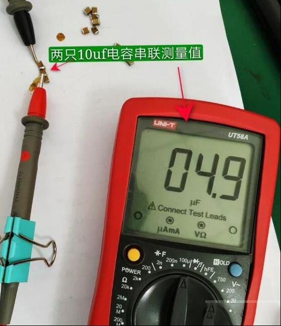

可以使用数字万用表的测量电容档位进行测量,贴片电容不宜在电路板上测试,会导致测量结果不准确。
在测量前,可以用热风枪(或电烙铁)将贴片电容从电路板上拆下来,把一张干净的白纸放在桌子上,将取下贴片电容放在纸上。
这种优利德万用表测量三极管或电容使用一个转换插头,测量电容时可直接插在专用的转换插孔上。
上图为一些1812高温贴片电容10uf/100V,注意观察测量结果,如果数字万用表上显示10.1uf,则是一种精确度比较高的贴片电容。
为了检测贴片电容容量减少的现象,这里用两只同样容量的(1812)10uf/100V串联在一起测量,见下图。
测量结果符合串联电路中电容容量计算公式,见表上显示的4.9uf。
常规贴片电容按材料分为 COG(NPO),X7R,V5V;按照英制标准,其引脚封装通常有12种型号:0201、0402、0603、0805、1206、1210、1812、1825、2225、3012、3035。其中:0201、0402、0603、0805、1206 为常见封装尺寸。
使用数字万用表测量时,一定要注意档位的选择,一般数字万用表中有2n、200n、100uf几个测量档位。当选择档位小于被测量贴片电容时,数字万用表会显示溢出符合
