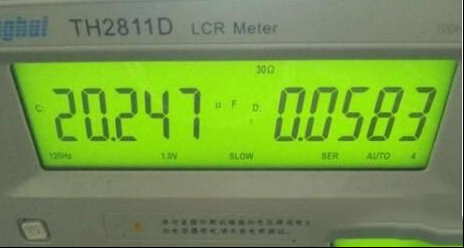

2、LCR(电桥)测量电容
LCR中的L代表电感(Inductance), R代表电阻(Resistance),C代表电容(Capacitance),可见LCR专门用于测量电感、电阻和电容。
可以准确测量出电阻,电感和其品质因数Q,电容和它损耗因数D。在SMT工厂,LCR是标配的,在大量贴片生产前,都会进行首件检测,每一个电阻、电容都不会放过,都会一一用LCR进行检查。
首件贴片出来,在过回流焊前,元件没有焊接,可以逐个取下来用LCR的测量夹夹住进行测量确认。
在测量时,一般是由两个员工配合进行,一个负责测量,一个负责记录。
