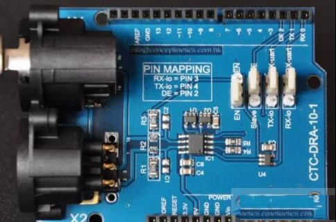

    相同贴片大小电容的替换问题
问题:内存条掉了2个贴片电容,在手机主板看到几乎一样,是否可以直接替换吗?
解答:不确定。需要根据实际情况来看。
1、不要电容
反正电容已丢失,可以直接上电看能否工作,如果能工作,就是没有这两个电容也可以工作,这时就不用换了。
为什么不放这两个电容也可以工作,因为一个电子产品中有一些电子元器件是起到稳定作用的,即便把它去掉,设备也可以正常工作。
电容旁边的PCB的走线应该是电源周围的电容,主要起到一个平滑波形、稳压的作用。一般直流电路电压已经很稳定,不要这两个电容也没有影响。
在工作中用到的一块电路板,即使把所用的电容都去掉,它依然可以正常运行,但是不建议这么做,任何时候都应遵守技术规范。
2、任意放两个
这么做,会不会导致电压的耐压和容值不一样。
这个封装一样的电容耐压也是一样的,这里耐压一般不用考虑。
容值,即使换上的容值不一样,也不会对电路造成伤害,大概率是可以的。

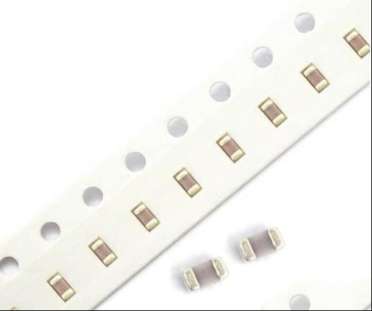

电容在选型上可以有很宽的范围,比如有的1nF的电容可以换成100nf的电容,或者1000000nf,设备仍可以正常运行,只不过成本更高。
3、测量容值
如果以上办法都不行,可以把另外一块电路板上的电容焊下来,用万用表量测量下容值,然后再从另外一块电路板上焊下来一些电容,找到容值一样或者相近的,焊到电路板上即可。
如果真的找不到,可以到网上买一些,价格非常便宜,多买些备用也是可以的。
