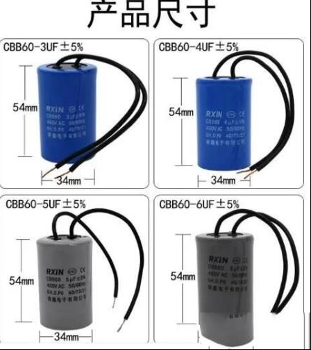

常用的CBB61电容具有小体积,寿命长、比例特性高、具有自愈性能,主要用于50Hz/60Hz单相交流电机的启动盒运转,在风扇、吊扇、落地扇、油烟机、工业风扇中作为启动和运转。
如下图:

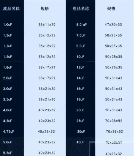

该系列电容容量见下图:
不同容量的电容器,只是在几何尺寸上有所不同。
而CBB60系列的电容器在电机启动运行中起作用,但容量为3uf起,有4uf、5uf、6uf、8uf、10uf、12uf、15uf、……最大至60uf。
以上二款电容器的容量误差范围比较大,一般情况下为5±%。
