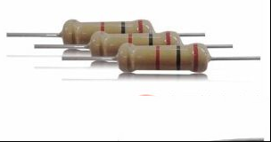

1、碳膜电阻
碳膜电阻是使用最早、最广泛的电阻,它是由谈沉积在瓷质体上制成的,通过改变碳膜的厚度或长度,可以得到不同的阻值。
特点:耐高温。
当环境温度身高后,其阻值变化与其他电阻相比很小;并且它高频特性好,精度高,常在精密仪表等高档设备中使用,如图二位碳膜电阻
图二 碳膜电阻

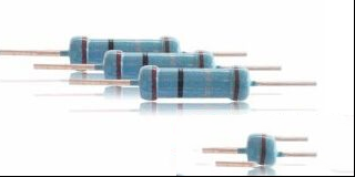

2、金属膜电阻
金属膜电阻是真空条件下,在瓷质基体上沉积一层合金粉制成的。通过改变金属膜的厚度或长度可得到不同的阻值。
金属膜电阻器的特点是精度比较高、稳定性好,噪声、温度系数小。但由于金属膜电阻结构不均匀,因此其脉冲负载能力差,同时造价比较高。如图三所示为金属膜电阻
图三 金属膜电阻
