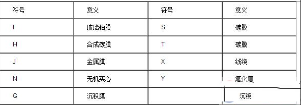

第2部分为导电材料部分,用字母表示电阻体用什么材料组成。
如表一所示为电阻材料符号和意义。
表一 电阻材料符号和意义

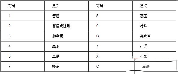

第3部分为电阻的类别,一般用数字表示,个别类型用字母表示产品属于什么类型。
如表二所示为电阻类别符号和意义。
表二 电阻类别符号和意义
