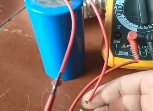

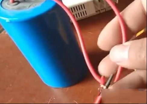

2、将电风扇的电容短接,先将电容放电。

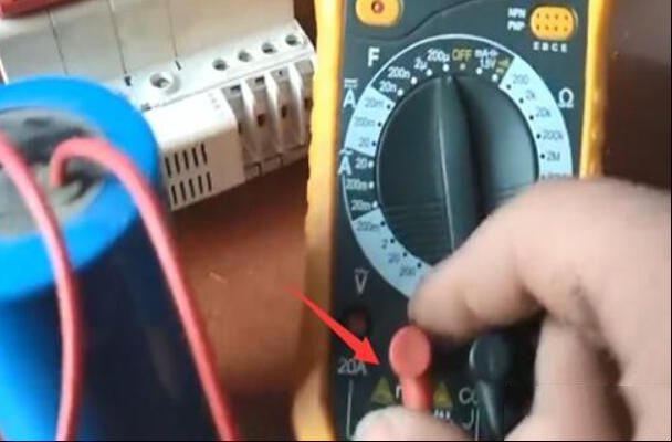

3、将万用表的红色接头插入到CX档,如下图。

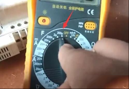

4、拨动表盘,将万用表拨到200。

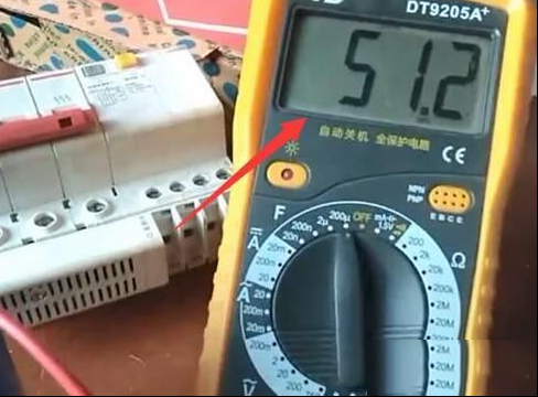

5、将红色接头接上电风扇的电容。
6、电表的读数发生变化,说明电容是好的,否则电容是坏的。
