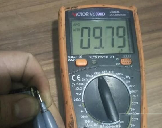

以下图中的电解电容为例。

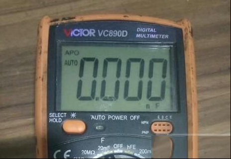

首先,测量电解电容两极短路放电,以便读数准确。然后,将万用表的红表针插至VΩ-||-孔中,黑表针插至COM孔中,万用表调至电容档位,见下图。
注意,这块万用表的电容档位只有一个档,最大量程是20mF,即20000μF,一般的数字表量程只有200微法。
开始测量,红表针接电容正极,黑表针接电容负极,读取数值即可。
所测的电解电容见最上面的图,为一个10微法,耐压450V,温度极限值为105℃的电容。
万用表读取的数值为9.79微法,一般电解电容的误差为±20%,这个电容的读数属于正常范围,所以是一个好电容。
如果超出测量范围,最简单的办法,就是找一个相同容量的电容,进行串联测试,再除以2。
但对于电容性能测量来说,这种测量是无用的,例如漏电有时对容量改变不会很大。比较科学的方法:指针表电阻档(不同值选择的档位不同,但电解电容通常是1k或10k档),观察电容充放电过程,即指针正转后反转的过程判断。
