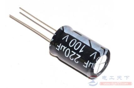

    100n是多大的电容
100是100nF。
在国际单位制里,电容的单位是法拉,简称法,符号是F。由于法拉的单位太大,所以常用的电容单位有毫法(mF)、微法(μF)、纳法(nF)和皮法(pF)等。
电容单位的换算关系:
1法拉(F)= 1000毫法(mF)=1000000微法(μF)
1微法(μF)= 1000纳法(nF)= 1000000,所以100n是电容的容量,指该电容容量是100nF。
电容的常用单位及换算方法
电感、电容的单位进制换算如下:
1、电感
1h=10^3mh=10^6μh=10^9nh。
2、电容
1法拉(f)=1000毫法(mf)=1000000微法(μf)。
1微法(μf)=1000纳法(nf)=1000000皮法(pf)。
电感器是可以把电能转化为磁能而存储起来的元件。电感器的结构类似于变压器,但只有一个绕组。电感器具有一定的电感,它只阻碍电流的变化。
电容是由两块金属电极之间夹一层绝缘电介质构成。当在两金属电极间加上电压时,电极上就会存储电荷,电容器是一个储能元件。任何两个彼此绝缘又相距很近的导体,组成一个电容器。
平行板电容器由电容器的极板和电介质二者组成。
