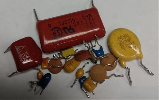

电容容量大小是相对的,没有专门定义多大的电容是大容量电容,一般有极性电容(电解质电容)、电机电容、功率补偿电容容量偏大,而陶瓷电容、贴片电容等容量偏小。

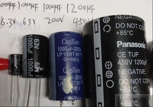

一般同一类别的电容体积越大容量也越大,注意电容容量不仅与电容的电容值有关,还与电压也有关。由公式Q=CU可知,电容值一定,电压越高容量越大。
如图可知相同电容值的电容,因额定电压值不同,体积也不同,电容的体积随其额定电压值的增大而增大。

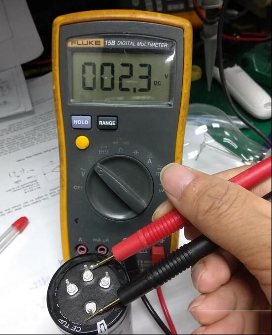

电容放电一般根据电容容量大小不一样,方法也是有所不同的。一般几伏左右的贴片电容,直接用万用表的电压或电阻档放电即可。

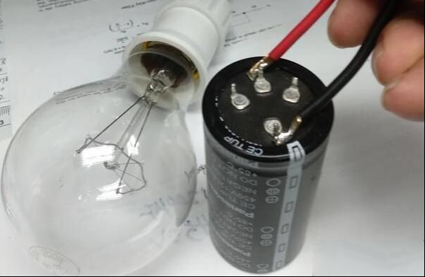

对于大容量电容,可以采用灯泡放电或电阻放电两种方式。 一般先用万用表测量一下电容端电压,根据电压大小选择放电负载的额定电压值。低于220V的可以用220V的灯泡放电,高于220V可以用两个220V灯泡串联放电。采用灯泡放电直观,可以根据灯泡的亮度确定电容是否放电完毕。缺点也是很明显的,那就是放电电流偏大一点。

无论是哪一种放电方式,在放电完毕后,都需要再次用万用表确认电容端电压是否放完毕。
