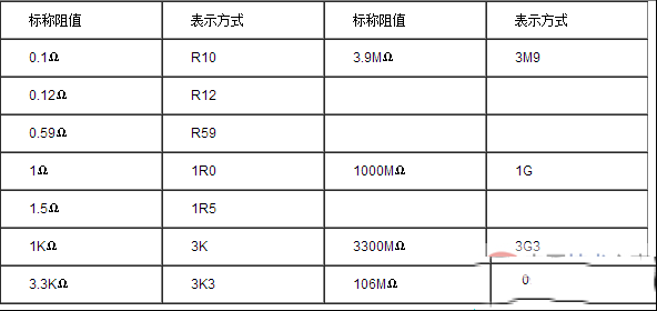

2、电阻参数字母数字混标法
在指标法中,5.7KΩ的电阻,若在印刷或使用中将小数点漏掉,这样5.7KΩ的电阻会变成57KΩ电阻。
为此,可采用字母数字混标法来解决这一问题,将5.7KΩ电阻标注成5K7,用K来表示小数点。
这里的K是借用的词头符号。电阻的这种表示方法不常见到。字母数字混标法电阻的一些例子见表一。
表一 字母数字混标法电阻举例:
