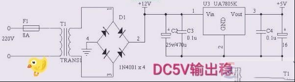

瓷片电容与电解电容可以并联,在电子电路中应用比较广泛。
电解电容的容量比较大,有正负极之分,在应用时极性不能接反,该电容的漏电比较大,高频特性不好,损耗大,对高频脉冲反应迟钝。
在线性稳压电源或开关电源中广泛应于低频滤波。在低频放大器中用于耦合低频信号隔断直流电流,即通交隔直,当然用途不止这些。
瓷片电容~一般容量不大,无极性之分,耐压也较高,漏电小,高频特性好,损耗小,对高频脉冲反应迅速。广泛应用于高频滤波,振荡电路,以及抗干扰电路。
在线性稳压电源中,电解电容常和瓷片电容并联使用,如上图中C2(470uF/25V)就是7805输入端电解电容,起整流后的滤波作用。而C3(0.1uF)就是瓷片电容,起高频滤波和抗干扰作用,这是利用高频特性好的特点。输出端C4(0.1uF)、C5(470uF/16Ⅴ)的作用也类似于C3、C2。

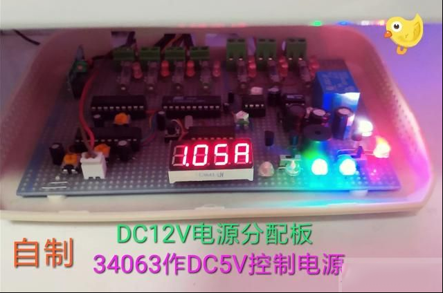

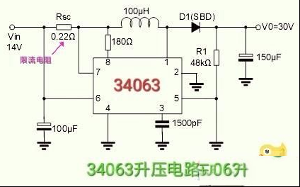

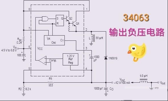

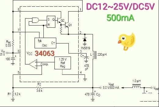

这是用34063组成DC/DC降压电路,很好、很实用。IC为8脚双列直插式,效率达83%,如把取样电阻R1、R2换成10K 3脚电位器(或微型可变电阻),中间端接IC5脚,另两端分别接输出和地,就变成了可调降压开关电源,做一般实验都够用了,本人已多处使用。34063还可以做成升压电路和负压电路,满足不同需要,特别适用DIY自已组装。
在组装这个电路通电调试时,开始工作不正常,后在D25Ⅴ输入端的100uF电解电容上并联一个0.1uF(104)瓷片电容后,工作就正常了,运行也稳定了。
该电容即减少了上级电源对34063的高频干扰,也可以防止34063产生的开关脉冲对上级电源其它负载的干扰。
