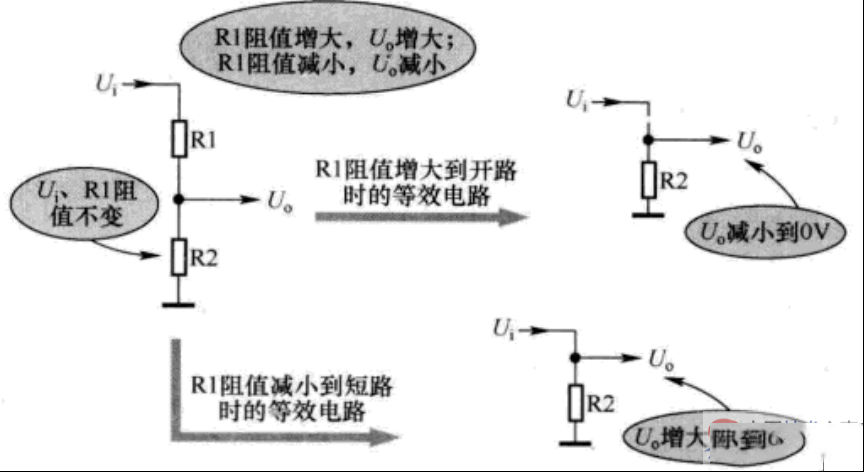

2)上分压电阻值大小对输出电压变化影响。
图二所示是R1阻值变化时的情况。输入电压U1、R2阻值固定不变,当R1阻值减小时输出电压U0增大,当R1阻值增大时输出电压U0减小。
图二 上分压电阻阻值大小对输出电压变化影响
提示:
借助于极限情况分析有助于记忆;当R1阻值减小到零时(R1短路),分压电路输出端与输入端相连,输出电压等于U1;当R1阻值增大至开路时,输出电压为0V。
