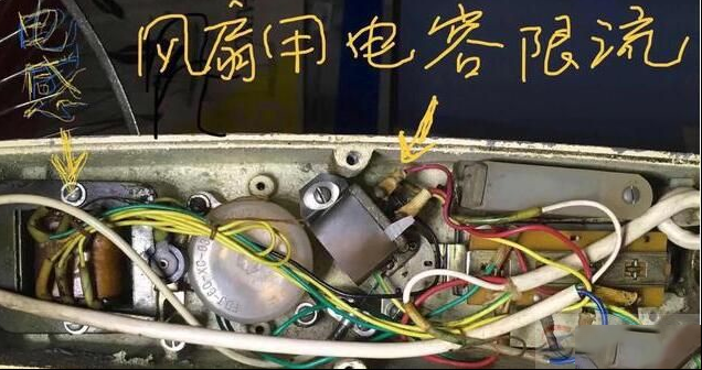

1、电容的特性是通交流隔直流,这种特性由交流电的频率决定。
2、AC电容通过的电流由uf大小及适合的耐压值决定的。
3、电容的限流取决于越串联限流越大,当通过的电流不能达到灯泡的功率时,就会出现灯炮发暗的现象。
4、只要串联电路里的电灯泡能发光,不管电容放在哪一头,是没有区别,它们都在一条回路上。

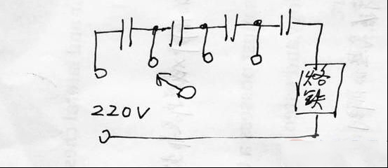

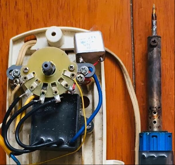

用AC电容串联给电烙铁限流降压从150V~220V可调,如图:
可以用电容串联把风扇最快变成微风。
