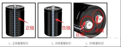

用途:适用于军用及民用仪器仪表及其他电子设备。怎么判断电解电容的正负极
有关判断电解电容的正负极的方法,给出了三种螺栓型电解电容,电容正负极接反是个很危险的事情,因此一定要提前判断好正负极,这里分享了螺栓型电解电容判断正负极的三种方法,供大家学习参考。
