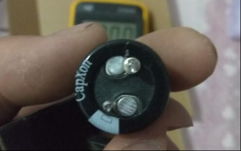

图1:螺栓型电解电容
这三种都是螺栓型电解电容,在使用时要区分正负极,不能接反。首先,看白色银边上的标注,有一字符号就是负极,有+号就是正极。
图2:电解电容
对于新的电解电容,可以根据引脚的长度来判断,脚长的为正极,其次看白色银边的符号,有一字符号的为负极。
图3:牛角电容
第一种判断方式,看白色银边,有一字符号的就是负极,其次看接点的压花,大多都是负极上有各种不同的压花。也有的厂家会在接点上压上正负标识。

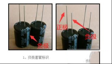

图4:黑边一侧为负极
这种最好辨认,有黑色半边的一端为负极。

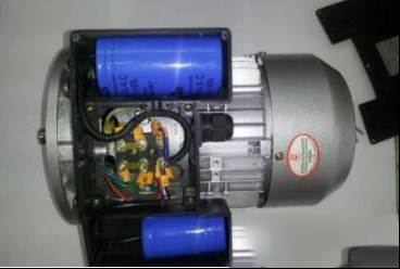

图6:单相电机上使用的电容
这种交流电容没有正负极,在使用单相电机时,一是根据功率选择对应的容量,一是要匹配上耐压值。

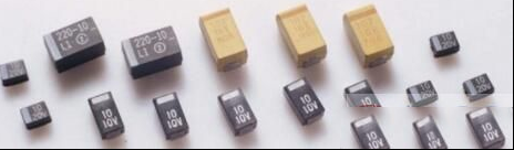

图7:钽电容有标记的一端为正极
图8:陶瓷的电容不分正负极
