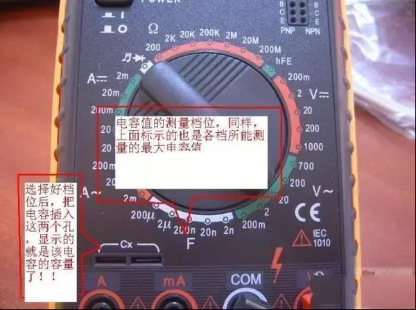

1、将电容两端短接,对电容进行放电,以确保数字万用表的安全。
2、将功能旋复转开关打至电容(C)测量档,并选择合适的量程。

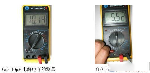

3、将电容插入万用表C-X插孔,读出LCD显示屏上数字。
