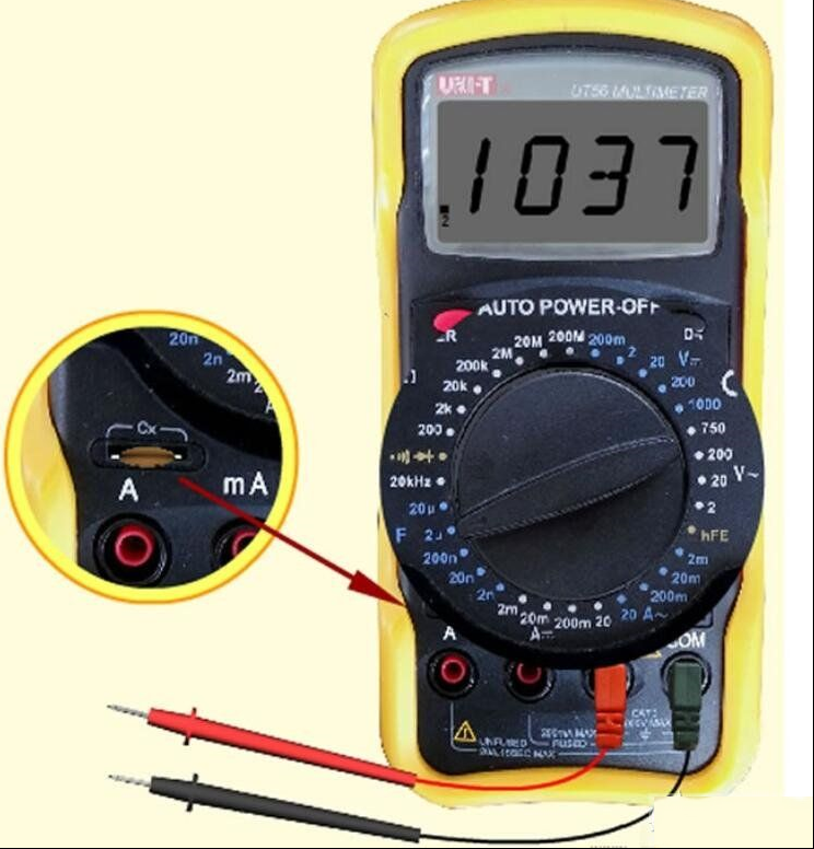

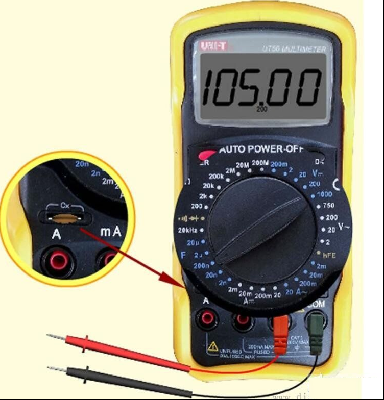

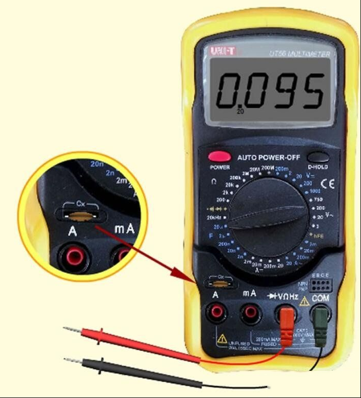

    在测量电容时需要用到万用表,使用万用表的电容档,在测量电容前,注意先对电容进行充分放电,这里总结了电容测量的五个步骤,按步骤来操作,电容测量变得很简单。电容的测量步骤
以测量0.01μF(103)的电容为例,测量步骤为:
1、旋转到电容量程20μF。
2、用表笔对电容放电。
3、将电容插如到万用表电容插坐里,打开万用表电源开关,观察读数,测得电容容量为:0.095μF。
4、旋转到电容量程2μF,测得电容容量为:0.103μF。
5、旋转到电容量程200nF,测得电容容量为:105 nF =0.105μF。
