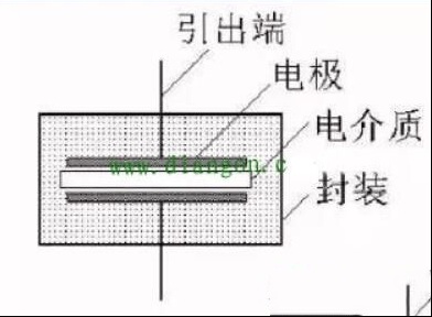

1、电容元件
用一定厚度和层数的固体介质与铝箔电极卷制而成。若干个电容元件并联和串联起来,组成电容器芯子。
在电压为10kV及以下的高压电容器内,每个电容元件上都串有一熔丝,作为电容器的内部短路保护。
当某个元件击穿时,其他完好元件即对其放电,使熔丝在毫秒级的时间内迅速熔断,切除故障元件,从而使电容器能继续正常工作。
电容元件的结构,如下图:
图2 电容元件结构

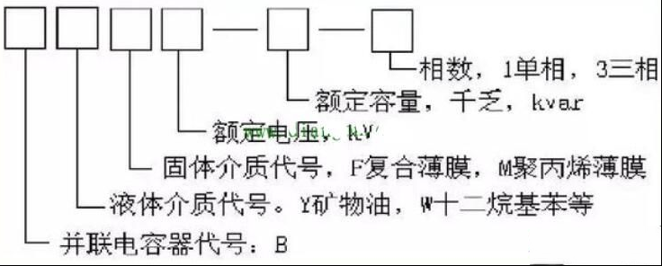

电容器的型号含义,如下图:
图3,电容器的型号含义
