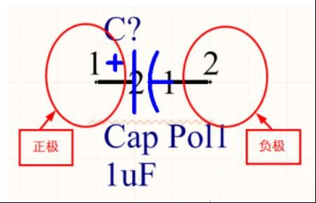

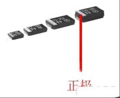

    在众多电容产品,钽电容是一种极性电容,有正负极之分,如何来判断钽电容的正负极,主要看钽电容上的横线与腿,通过肉眼就可以区分哪是正极,哪是负极。钽电容正负极性的判断方法
判断钽电容的极性,其实方便很简单,有一横线的一端为钽电容的正极,另一端为钽电容的负极;如果是引线钽电容,则长的腿是正极,短的腿是负极。
贴片钽电容的正负极不能接反,接反了,电容不起作用,还会导致电容的损坏。
钽电容的正负极,如下图:
钽电容极性接反,会导致钽电容烧焦,严重情况下,会导致钽电容爆炸,当钽电容发生爆炸后,会影响到PCB上的其它元件,带来更大的损失。
因此,钽电容的正负极一定不要接反,在焊接前一定要多看看,确定好钽电容的正极在哪一端,负极在哪一端,切不可盲目连接。
