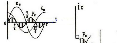

uc与ic变化的关系如下左图,uc与ic的相位差为9 ,且电流ic超前uc 90°,用相量图表示如下:
