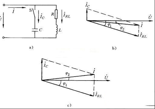

在实际电力系统中,大部分负载为异步电动机,包括异步电动机在内的绝大部分电气设备的等效电路可看作电阻R与电感L串联的电路,其功率因数为:
(4-1)
式中 XL=ωL。
给R、L电路并联接入C之后,电路如图4-1a所示。该电路的电流方程为:
(4-2)
由图4-1b的相量图可知,并联电容U(?)与I(?)的相位差变小了,即供电回路的功率因数提高了。
此时供电电流I(?)的相位滞后于电压U(?),这种情况成为欠补偿。
若电容C的容量过大,使得供电电流I(?)的相位超前于电压U(?),这种情况称为过补偿,其相量图如图4-1c所示。
通常不希望出现过补偿的情况,这会引起变压器二次电压的升高,而且容性无功功率在电力线路上传输,同样会增加电能损耗。如果供电线路电压因此而升高,还会增大电容器本身的功率损耗,使温升增大,影响电容器的寿命。
图4-1 并联电容补偿无功功率的电路和相量图
a) 电路 b) 相量图(欠补偿) c) 相量图(过补偿) 来自:电工天下
