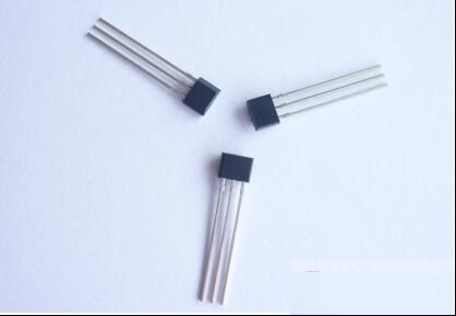

摘要: 有关磁敏二极管的知识,磁敏二极管的技术参数有哪些,主要包括三大参数,即灵敏度、工作电压化和工作电流以及电压输出特性,以国产2ACM型磁敏二极管为例为大家介绍,下面具体来了解下。磁敏二极管的参数1、灵敏度当 ...
1、灵敏度
当外加磁感应强度B为±0.lT时,输出端电压增量与电流增量之比称为灵敏度。一般国产2ACM型磁敏二极管的灵敏度为80OmV/mA。
2、工作电压化和工作电流
工作电压和工作电流是指磁敏二极管在零磁场时的电压和电流值,一般国产2ACM型磁敏二极管的工作电压为5-7V,工作电流为1.5-2.5mA。
3、电压输出特性
电压输出特性曲线如图:
图1:磁敏二极管输出特性曲线
在弱磁场下,输出电压与磁感应强度成正比,为线性关系。随着磁场的增强,输出电压与磁感应强度呈非线性关系。磁敏电阻的主要特性

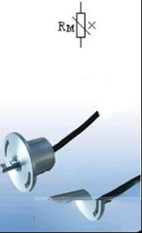

磁敏电阻是利用半导体的磁阻效应制成的,常用InSb(锑化铟)材料加工而成。主要特性:1、磁敏电阻在电路中的简称为Rm;2、磁敏电阻的电路图形符号和实物图如下。磁敏电阻器的检测方法
磁敏电阻器的检测方法,在进行检测时,将万用表置于RX1欧姆档(数字万用表置于200欧姆档),两表笔分别与磁敏电阻的两引脚相接,测量其阻值大小。
