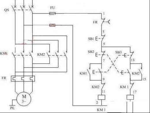

    在很多的电子元器件上都有输入端和输出端,输入端,输出端辅助触点,这些是继电器的特征,下面以交流接触器为例,教大家来理解元器件输入端和输出端的相关知识,有需要的朋友参考下。元器件的输入端和输出端
1、输入端
交流接触器分为三个部分,线圈、主触点和辅助触点,其中线圈的作用是通电以后产生磁力吸合衔铁衔铁,衔铁托动触点吸合或断开,达到继电器通断的目的。
那么,就会有主触点和辅助触点之分,主触点因容量大有灭弧装置,一般拖动大负载,而辅助触点无灭弧装置,且容量较小,一般用作反馈或连接指示灯,交流接触器中有三组主触点,六个接线端子。
分为输入端和输出端,输入端的含义就是电源接线端,当然交流接触器六个端子中没有严格说明哪一侧作为输入,哪一侧作为输出,选择一侧接入电源线即可称这一侧为输入端。
2、输出端
输入端确定以后,对应侧就为输出端,输出短顾名思义就是连接输出对象,也就是负载端,也就是使用交流接触器控制的对象,当交流接触器没有工作时,输出端电源不能接通。
交流接触器工作时输出端供电,负载运行,就是输出端的含义。
3、辅助触点
以上讲到继电器都有主触点和辅助触点之分,其中主触点主要用于控制大功率负载,辅助触点只用于做反馈或自锁互锁使用。
在交流接触器中的辅助触点用作互锁和自锁的比较多,自锁的作用是让交流接触器一直处于连续运行状态,如果没有自锁,那么只能用作点动。
如果辅助触点用作互锁,一般是防止两个或两个以上交流接触器同时启动,在不能同时启动的两个接入接触器之间使用主触点来互锁,可以达到限制的目的。
4、总结
无论是哪一种继电器,其主触点、辅助触点、输入端和输出端的含义基本相似。
