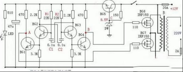

    如果想用常用的三极管制作一个逆变电路,这里介绍一款电路简单、适合初学者制作的小功率逆变电路,该电路使用12V蓄电池作电源,其最大输出功率约为20W,可以点亮小功率的日光灯。用三极管做逆变电路的方法
成品逆变器多采用专用IC制作,这种逆变器效率高、工作稳定,并且价格不是很贵。如果对逆变器效率及波形要求较高,建议买成品的逆变器。
一个简单的三极管逆变电路:
上图为两个NPN型大功率三极管构成的逆变升压电路,图中两个三极管及R1、R2和C2、C3、L1、L2等组成一个振荡电路,12V电源为蓄电池。闭合开关K,接通电源使电路工作,振荡信号经变压器升压后,在其次级输出即为交流高压。输出电压约为~220V,频率约500~1000Hz,输出电压的频率由C2、C3及L1、L2等决定。
电路制作的关键是升压变压器,变压器采用16x24硅钢片,L1、L2用Φ0.71漆包线双线并绕12匝,L3用Φ0.19漆包线绕660匝。三极管VT1和VT2选用常用的NPN型大功率三极管TIP41C,要求两管的β尽可能一致。

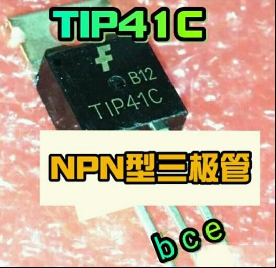

TO-220封装的TIP41C三极管:
TIP41C是常用的NPN型大功率三极管,其中BVceo=100V,Icm=6A,Pcm=65W,该管的引脚排列详见上图。
电容器C1、C2用涤纶电容,三极管BG1-BG5可以用9013:40V 0.1A 0.5W;BG6-BG7可以用场效应管IRF150:100V 40A 150W 0.055欧姆。先不接功率管,测A点、B点对地的电压,调整R1或R2使A、B两个点的电压要相同,才能输出的方波对称,静态电流也最少。
在安装时必须注意,BG6、BG7的焊接,必须用接地良好的电烙铁或切断电源后再进行焊接。大电流需要用直径2.5MM以上的粗导线连接,连线尽量短,电瓶电压 12V、容量12AH以上。功率管需要加适当的散热片,例如用100*100*3MM铝板散热。如果需要增加功率,增加同型号的功率管并联使用,相应地增加变压器的功率。
