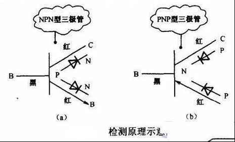

第一步:查找其基极
1、将万用表的红表笔固定在三极管的一个脚上,用黑表笔分别测量此脚与另外二个脚间的阻值。
2、如果测量结果为一次大一次小,再把红表笔换一个脚,如果测量的两次阻值都比较小,则此时红表笔所在的脚是基极。
3、如果是NPN型三极管,用黑表笔参考三极管的一个脚,用红笔笔去测其另外二个脚,当测试的电阻值都很小时,则黑表笔接触的脚就是三极管的基极。
第二步:查找三极管的集电极
对于NPN型三极管,把万用表调节到1K的电阻档位,黑表笔连接任意一个脚,红表笔分别测另外的两个脚。如果测得的阻值在10K左右,则黑表笔为基极。然后,用10K电阻档测另外两个脚,阻值大约为1000K左右的为发射极,另外一个是集电极。

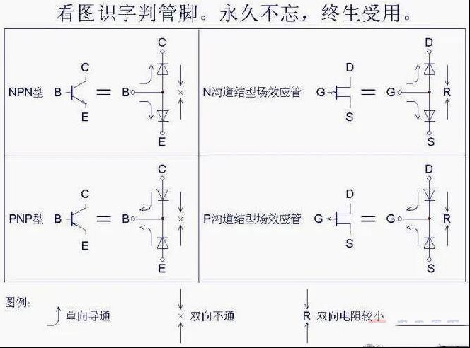

将万用表打到hFE档位,将三极管插入对应的测试三极管的三个孔(上图红圈地方)位置。在测试时可以多插几次,如果万用表显示的数值为几十或几百,也就是电流放大倍数,即可确定其为NPN型还是PNP型,并根据测量万用表上标识的e、b、c来确定其极性。三、三极管的图示法
根据图示提示,只要记住上述口诀,即可快速测出三极管的极性。
总结:以上三种测试方法中,方法二直观明了。在使用其它方法时,需要掌握三极管be极以及ce极间电阻大小的工作原理。
