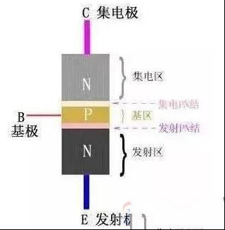

三极管由两个PN结、三个电极和管壳组成,三个电极分别称为集电极C、发射极E和基极B。
两个PN结把整块半导体分成三部分,中间部分是基区,两侧部分是发射区和集电区,此外三极管又分为PNP和NPN型两类。

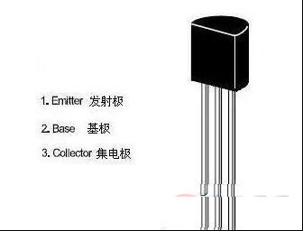

将三极管平面正方形的一面面对自己,管脚向下。从左边到右边,对应的三个管脚分别是发射极E、基极B、集电极C。
说明:用指针万用表测试三极管,黑(红)表笔输出正(负)电压,给集电极(发射极)加电,舌头舔一下基极,不仅可以判断管脚,并且可以初步判断出放大倍数。
