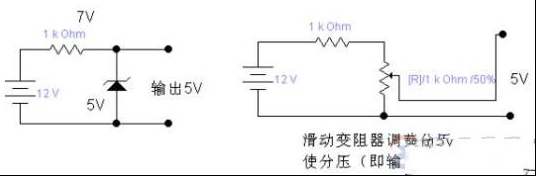

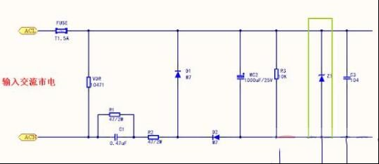

稳压二极管是工作于反向击穿区,击穿并不是损坏的击穿,而是大于稳压管稳压电压的电压,也就是电压超过的那部分类似于击穿泄流。由上图可知当反向击穿区的电流增大时,电压变化实际上非常小,也就是当电压保持不变时,电流能在一定范围内随意变化,于是就产生了稳压的作用。
稳压管两端的电压不能随着变化,在稳压管上必须串联一个电阻,起到分压限流的作用,当电源电压与稳压管的电压不同时,也能保证其正常工作,同时可以防止电流过大烧坏稳压管。

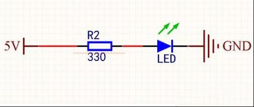

普通的二极管,如发光LED、整流二极管等工作于正向导通,如果是硅管的话导通电压使0.7V左右,而锗管导通只需要0.3V左右,每种不同的二极管导通的电压不同,且只允许单一的正向电流流过;但是,反向加电压时,当电压达到一定值时发生齐纳击穿或雪崩击穿,平时常用到的1N4148耐压也就50V。如下图,在发光二极管加以5V电压,同时加一个限流电阻330欧姆。
而稳压二极管却是工作于反向状态,利用电压在一定范围内电流几乎不变特点来实现稳压, 如下图:

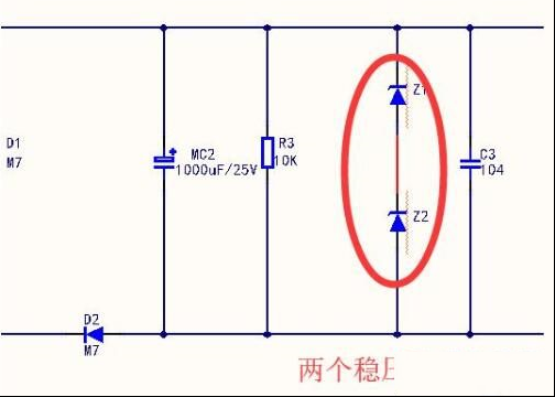

如果需要实现稳压大一点,则可以将两个稳压二极管串联起来,如下图:
