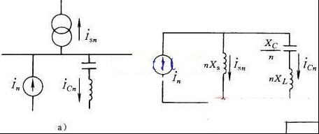

电力系统中主要谐波源为电流源,其主要特征是外阻抗变化时电流不变。图4-3a示出电力系统的简化电路图,图4-3b为其谐波等效电路。图中I(?)n为谐波源的n次谐波电流;I(?)sn为进入电网的谐波电流;I(?)Cn为进入电容器的谐波电流。
图4-3 电力系统简化电路及谐波等效电路 a) 电路 b) 谐波等效电路
在这种情况下,I(?)sn和I(?)Cn分别为
(4-19)
(4-20)
由上述两式看到,当Xsn=XCn时,并联电容器与系统阻抗发生并联谐振,Isn、ICn均远大于In,谐波电流被放大。来自:电工技术之家

通常给并联电容器串接一定电抗器,改变并联电容器与系统阻抗的谐振点,以避免谐振。

定义变量β=(nXL-XC/n)/nXs,将上述两式改写为
(4-23)
(4-24)
由此得出ICn/In和Isn/In随β变化的曲线,如图4-4所示。
图4-4 ICn/In和Isn/In随β变化的曲线
