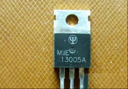

    在节能灯中三极管13005起到开关的作用,可以把直流电交为高频交流电,还起到震荡升压的作用,把整流后的电压升为高频高压小电流的输出,以达到顺利点燃灯管,以及节能的目的。13005三极管在节能灯镇流器中的作用
如下图:
图1:节能灯镇流器电路原理图
上图为节能灯镇流器的原理图,一般功率较大的节能灯镇流器中使用两个13005三极管来构成高频振荡器。
上图电路中,220V交流电经VD1~VD4整流、C1和C2滤波变成高压直流电,两个13005及高频变压器T1组成高频振荡器,C1和C2两端的直流高压经振荡器振荡变成数十KHz的高频交流电,通过L1去点燃日光灯管,使其工作,也就是13005三极管在节能灯镇流器中作为高频振荡管使用。
图2:NPN型高反压三极管13005
13005三极管的耐压值可达400V,功率为75W,并且具有良好的开关性能,所以废旧镇流器中的13005若未损坏,可以使用该管作为功放管或稳压电源中的调整管。
如果用13005作为OTL或OCL功放电路中的功放管,可以选用2N5551和2N5401三极管分别与13005组成NPN型和PNP型复合管。由于13005高频性能良好,选用该管作为功放管性能优于3DD之类的低频三极管。
在采用运算放大器或TL431这类IC制作可调稳压电源时,也可以采用13005作为扩流三极管。
