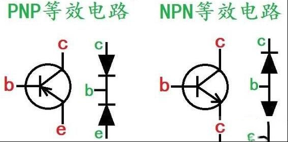

    对于初学者来说,如何判断三极管的极性,是一个非常考验人也必须面对的问题,但如果会使用指针式万用表测量二极管,那么用来判断三极管的极性,也是一件比较简单的事情。判断三极管的极性
下面是一个用指针式万用表测量二极管的原理图:
由图中可知,当二极管呈现导通状态时,黑色表笔接触的为二极管正极,反之为负极。
在了解这一常识之后,下面就可以测量三极管了,无论是锗管的三极管还是硅管的三极管,按极性来分只有两种,也就是NPN型和PNP型。
为了更加直观,这里把三极管内的两个PN结等效为两个二极管,并且画了一个专门用来判断极性的等效电路图(此图只用于判断极性,与三极管工作原理无关):
有了测量二极管的经验,从三极管的三条腿中找出两个
