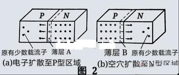

如上图中,将二块不同类型的半导体结合在一起,如果一边是N型材料,另一边是P型材料,这时N型材料中的多数载流子电子就要向P型半导体一边扩散,其结果是N型区域临近P型区域一边薄层A中有一部分电子扩散到P型区域中去了。薄层A中因失去这一部分电子而带有正电,如上图2(a)。
同样,P型区域中临近N型区域一边的薄层B中有一部分空穴扩散到N型区域一边去了,结果使薄层B带有负电,如图2(b)。
