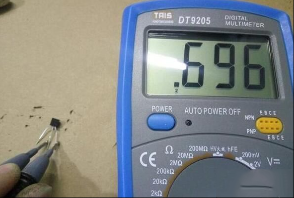

找出三极管的基极,以8050为例,通过查找资料知道,这是一个NPN型三极管,中间脚位是基极,然后将数字万用表拨至二极管档位。

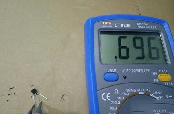

2、测量基极
用红表笔接三极管的基极,黑表笔分别触碰发射极和集电极,正常情况下数值相差不大,比如上下两图中,分别测量基极到发射极和基极到集电极的正向压降,数值一样大,说明内部的两个PN结正常,如差值过大,则不能继续使用。
