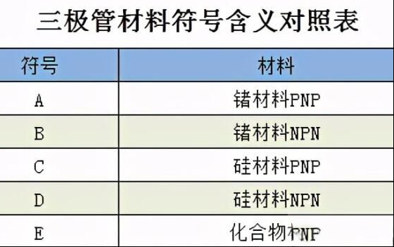

说明:动态的测量不出来,不过与静态误差不太大。 三极管符号含义对照说明
三极管符号含义对照说明,国产三极管型号命名一般由五个部分构成,即:名称、材料和极性、类别、序号、规格,这里以3CX701A三极管为例。晶体三极管放大电路
